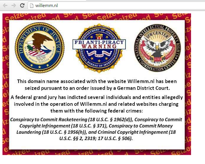

Wtf is die melding die op je site staat? Ik neem aan dat hij fake is?
Lees is goed :>
Er bestaan geen German District Courts biggrin
