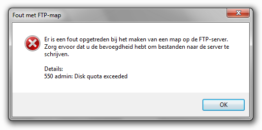

Daarna verdween het hele menu, daarna verwijderde ik het menu uit de ftp en reuploade ik hem om te kijken of dat hielp. Dit hielp niet. Toen besloot ik het hele systeem eraf te gooien en het er opnieuw op te zetten, toen ik dat wilde doen kreeg ik een foutmelding, waarschijnlijk dat mijn diskspace vol zit, maar ik heb net nog mijn ftp helemaal leeg gehaald?
Nu kan ik niks en verlies ik al mijn leden...
WATNU?
EDIT: plaatje:

het balkje is bijna vol. maar mijn hele ftp staat leeg! kan iemand die check resetten
15.446
om te resetten moet je een ticket aanmaken, normaliter gebeurd dit automatisch rond middernacht volgens mij.

Je hebt een map backups waar 60 mb in staat en een map domains waar 80 mb in staat.
Totaal 140 mb en er is 100 mb toegestaan.

sorry lennard ik was gewoon gefrustreerd, maar zou je ee map van 80 mb kunnen verwijderen? dan kan mijn website tenminste weer online
Als ik die map van 80 mb verwijder dan werkt je host niet meer.
Ik kan wel je backup verwijderen, maar die heb je zelf misschien nodig?
In /domains/ staat een map die met "sp" begint, daar staat 70 mb in.
